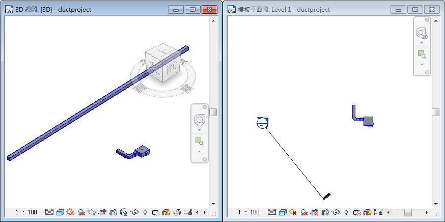

在下列範例中,可以使用現有風管 (1) 上的兩個接點。立面視圖 (2) 中加入的水平線段會連接至最接近視圖平面的接點,如平面視圖 (3) 中所示。
視圖範圍內的兩個接點
視圖範圍內的兩個接點

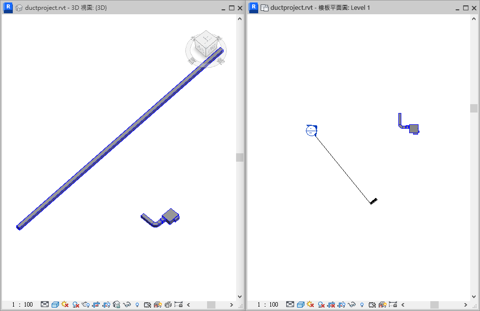

如果視圖範圍內僅有一個可用的接點,則將使用該連接。在以下範例中,已使用最接近檢視平面的接點 (1)。當新風管在立面視圖 (2) 中加入時,會使用唯一可用的接點,將其加入在現有風管系統 (3) 的遠端。
視圖範圍內僅有一個可用的接點
視圖範圍內僅有一個接點
