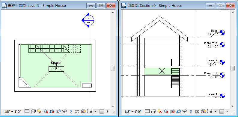

放置空間
- 當樓板平面視圖作用中時,按一下「分析」頁籤
「空間和區域」面板
「空間」。 註: 如果尚未載入空間標籤,您可能需要在專案中
載入空間標籤。
- 在選項列上執行下列操作:
- 在樓板平面視圖中,將游標移至靜壓箱區域上方,然後按一下以放置空間。
註: 空間僅能放置在樓板平面視圖中。
- 按一下「修改」。
- 選取空間。
- 在「性質」選項板的「能源分析」下,清除「可佔用」。
如此會將空間定義為未佔用。
註: 如果您將空間放置在包含房間的區域,則會自動選取「可佔用」參數。如此會將空間定義為已佔用。如果區域不包含房間,則會自動清除「可佔用」參數。如此會將空間定義為未佔用。您可以隨時選取或清除此參數來重新定義空間。「可佔用」參數會影響加熱與冷卻荷載分析。
- 於剖面視圖中,請確認代表空間體積的描影區域限制為靜壓箱樓層到上方樓層,並確認未描影區域 (由諸如凹洞或豎井所造成的) 不存在。這有利於更精確的體積計算。
- 如果未如指定般限制空間,請於剖面視圖中,確認空間的上限指定為上方樓層,並以垂直方式重新定義空間 ( 如果需要)。
您也必須解決所有未塗色區域。
