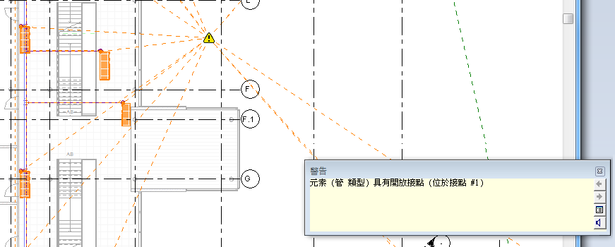

按一下警告標識,以顯示相關的警告訊息。在相關的警告訊息中,視需要按一下箭頭按鈕,以捲動警告訊息的清單。按一下 「展開警告」對話方塊,以檢視警告訊息的詳細資料。

在下列範例中,已選取管中斷標識。
按一下警告標識,以顯示相關的警告訊息。按一下 「展開警告」對話方塊,以檢視警告訊息的詳細資料。
