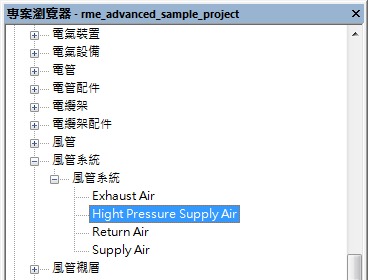

建立風管的自訂系統類型
  1. 在專案瀏覽器中,展開「族群」「風管系統」「風管系統」。
    提示: 若要建立自訂系統類型進行配管,請展開「族群」「配管系統」「配管系統」。
  2. 以滑鼠右鍵按一下系統類型,然後按一下「複製」。
  3. 選取複本,以滑鼠右鍵案一下,然後按一下「更名」。輸入新系統類型的名稱。
    在以下範例中,High Pressure Supply Air 是建立自「進氣」系統類型,並且具有相同的系統分類。
