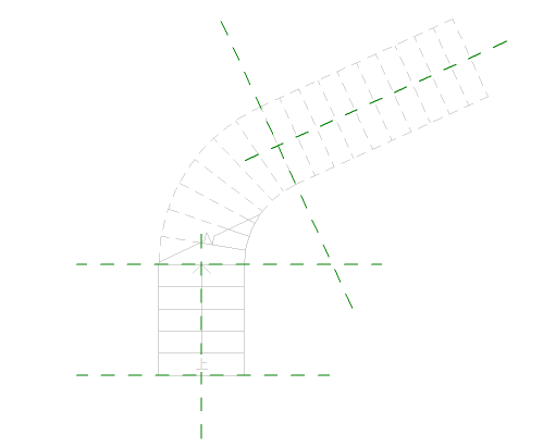

參考平面
使用「參考平面」工具,可以在設計中繪製用作為方針的參考平面。
參考平面在建立族群時是一個非常重要的部分。參考平面會顯示現在為模型所建立的每個新平面視圖中。
本節主題
加入參考平面
使用「直線」工具或「點選線」工具以繪製參考平面。
命名參考平面
命名每個參考平面,以便您將它指定為目前的工作平面。
隱藏視圖中的參考平面
隱藏選取的參考平面或視圖中所有參考平面。
建立參考平面子品類
指定一個子品類至參考平面以控制可見性和圖形設定。
參考平面性質
選取參考平面,並檢視或修改在「性質」選項板上的性質。
