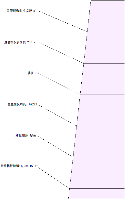

若要在量體樓板標籤顯示其他參數值,請建立包含所需資訊的標籤族群,如圖所示。
量體樓板標籤範例
