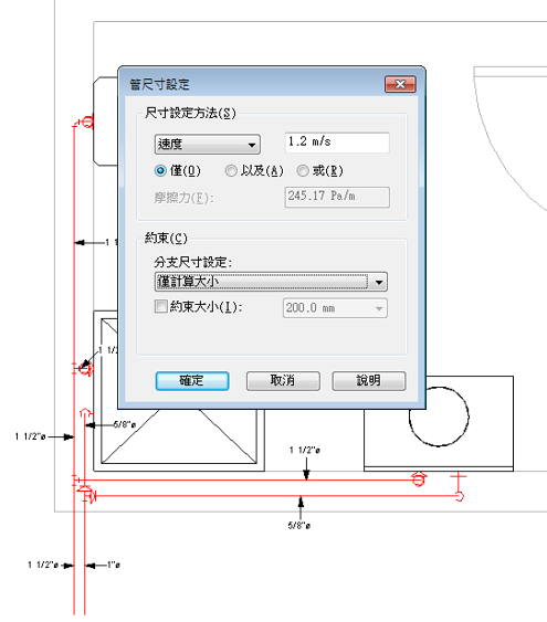

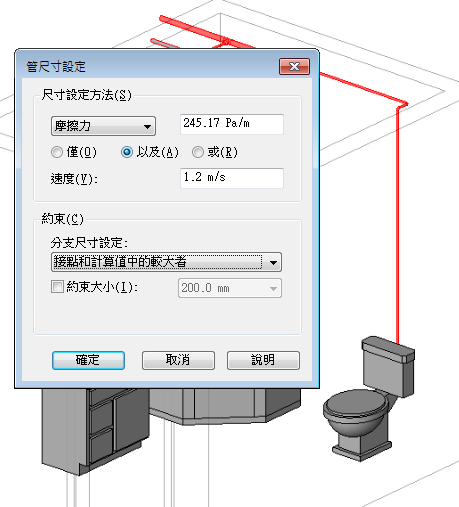

下列影像展示各種管調整大小方法的結果。
摩擦力和速度
在調整大小之前
在調整大小之後

摩擦力和速度 - 較大分支
在調整大小之前
在調整大小之後

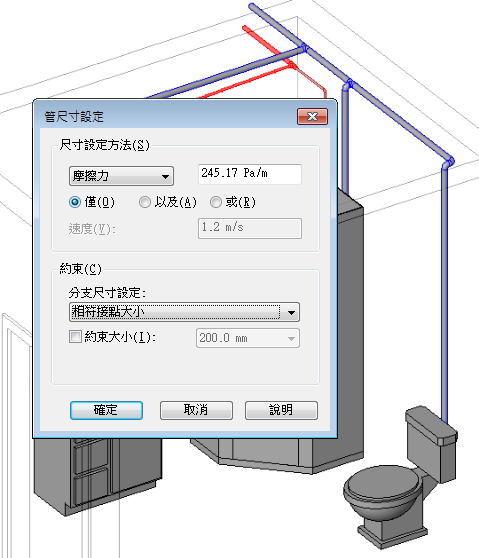

摩擦力和速度 - 相符接點大小
在調整大小之前
在調整大小之後

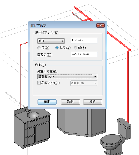

僅限速度
在調整大小之前
在調整大小之後
