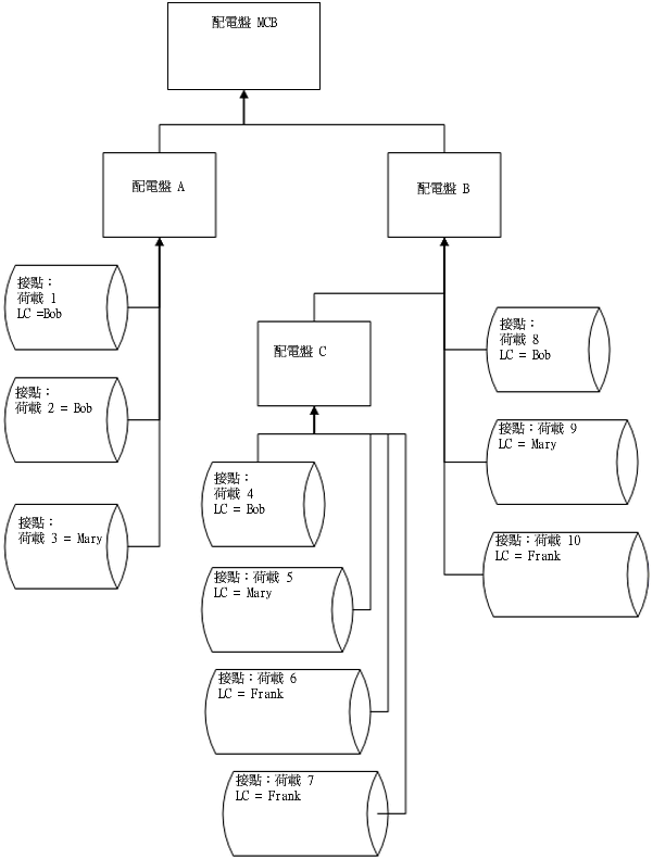

連接荷載與計算的範例
對於嵌板 C
LC Bob
LC Mary
LC Frank
LC 群組光源
總連接荷載 (嵌板 C) = (4+5+6+7)
總需求荷載 (嵌板 C) = DFBob * (4) + DFMary * (5) + DFFrank * (6+7)
- 總連接荷載 = 4
- 總需求荷載 = DFBob * (4)
- 總連接荷載 = 5
- 總需求 = DFMary * (5)
- 總連接荷載 = (6 + 7)
- 總需求荷載 = DFFrank * (6+7)
- 總連接荷載 = (5+6+7)
- 總需求荷載 = (嵌板 C) = DFBob * (4) + DFMary * (5) + DFFrank * (6+7)
對於嵌板 B
LC Bob
LC Mary
LC Frank
LC 群組光源
總連接荷載 (嵌板 B) = (4+5+6+7+8+9+10)
總需求荷載 (嵌板 B) = DFBob * (4+8) + DFMary * (5+9) + DFFrank * (6+7+10)
- 總連接荷載 = (4+8)
- 總需求荷載 = DFBob * (4+8)
- 總連接荷載 = (5+9)
- 總需求 = DFMary * (5+9)
- 總連接荷載 = (6+7+10)
- 總需求荷載 = DFFrank * (6+7+10)
- 總連接荷載 = (5+6+7+9+10)
對於荷板 A
LC Bob
LC Mary
LC Frank
LC 群組光源
總連接荷載 (嵌板 A) = (1+2+3)
總需求荷載 (嵌板 A) = DFBob * (1+2) + DFMary * 3
- 總連接荷載 = (1+2)
- 總需求荷載 = DFBob * (1+2)
- 總連接荷載 = 3
- 總連接荷載 = 0
- 總需求荷載 = 0
- 總連接荷載 = 0
- 總需求荷載 = 0
對於嵌板 MCB
LC Bob
LC Mary
LC Frank
LC 群組光源
總連接荷載 (嵌板 MCB) = (1+2+3+4+5+6+7+8+9+10)
總需求荷載 (嵌板 MCB) = DFBob * (1+2+4+8) + DFMary * (3+5+9) + DFFrank * (6+7+10)
- 總連接荷載 = (1+2+4+8)
- 總需求荷載 = DFBob * (1+2+4+8)
- 總連接荷載 = (3+5+9)
- 總需求 = DFMary * (3+5+9)
- 總連接荷載 = (6+7+10)
- 總需求荷載 = DFMary * (5+9) + DFFrank * (6+7+10)
