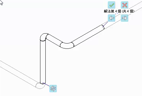

將分支連接到主幹時,請使用「佈線和填滿」。「修剪/延伸」永遠使用第一個解決方案,可能無法為您提供所需的結果。透過使用「佈線和填滿」,您可以更快速取得所需的解決方案。
