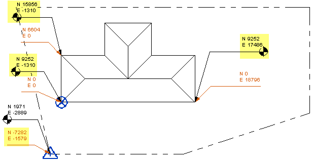

您想要相對於測量座標系統來移動模型。已正確定義測量點,但模型與該測量點的相對位置是錯誤的。
若要執行此作業,請移動固定的專案基準點,或使用「重新定位專案」工具。
在模型中,座標會更新以反映專案基準點與測量點之間的鄰近度變更。
在以下影像中,黑色定點座標以測量點為基礎,橙色定點座標以專案基準點為基礎。當您移動固定的專案基準點時,只有黃色亮顯的座標會改變。

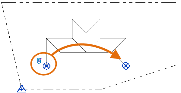

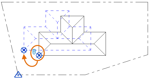

例如,假設您要將專案基準點從一個建築物牆角移至另一個建築物牆角。
若要執行此作業,請取消固定專案基準點,並將其移動。
在以下影像中,黑色定點座標以測量點為基礎,橙色定點座標以專案基準點為基礎。當您移動未固定的專案基準點時,只有黃色亮顯的座標會改變。
