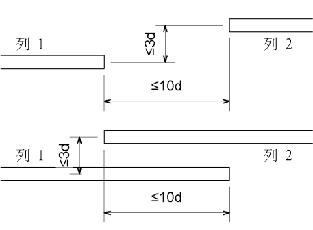

如欲放置在兩條鋼筋間,請選取兩個有效的鋼筋例證。選取的第二條鋼筋將會為續接器重新定位並縮減 (如有需要)。
若為要連接兩個鋼筋例證的續接器,則連接的端點距離不可超過 10 鋼筋直徑。鋼筋之間的偏移不可超過 3 鋼筋直徑。
續接器放置公差
