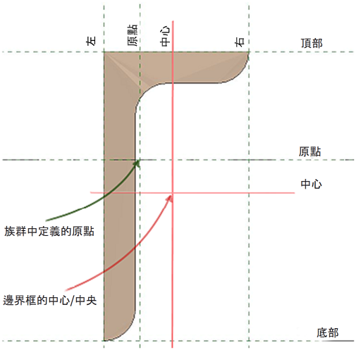

鋼框架元素的族群原點和幾何圖形中心
在某些情況下,結構框架元素的族群原點可能未與元素的邊界框中心對齊。
下列圖解展示族群幾何圖形原點相對於邊界框中心之間的差異。
