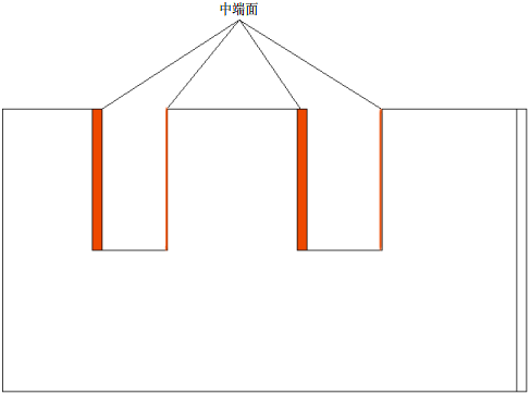

建立中端面
編輯跨多個樓層的牆之立面輪廓並建立槽口 (如下圖所示) 時,新垂直邊緣表示在 Revit 中稱為中端面的邊框。其他的牆可使用中端面形成角點接合。
經過編輯以建立槽口的牆立面輪廓
