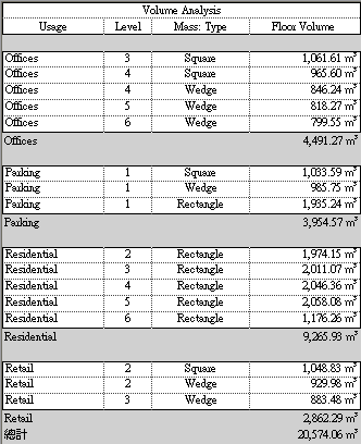

您已設計量體來探究建築的概念設計。您想要分析設計中的量體體積。
尤其,您想要執行下列操作:
- 決定建築的哪些樓板需要空調。(例如,停車場樓層沒有空調。)
- 計算需要空調的空間體積。
- 決定產生的 HVAC 荷載。
請使用下列程序。某些步驟可能會根據明細表中要展示的資訊而有所不同。
建立體積分析明細表
- 建立量體樓板。

- 在「新明細表」對話方塊中,執行下列操作:
- 對於「品類」,按一下「量體樓板」。
如果「量體樓板」未依預設顯示,請在此視圖中選取「展示」模型品類。在「篩選」清單中,選取「建築」。
- 對於「名稱」,指定明細表名稱。
- 選取「明細表構成元件」。
- 按一下「確定」。
- 在「明細表性質」對話方塊中的「欄位」頁籤上,對於「明細表欄位 (按順序)」,加入下列欄位:
- 按兩次「確定」。
- 在明細表中,將用法指定給每個量體樓板。
在每個樓層的「用法」欄中輸入文字。輸入初始值後,對於其餘的列,可以按一下欄位以從清單中選取值。
接著,依據用法對明細表進行排序和小計,執行方式如下。
- 在性質選項板中,存取明細表的性質。
- 對於「排序/組成群組」,按一下「編輯」。
- 在「明細表性質」對話方塊中的「排序/組成群組」頁籤上,執行下列操作:
- 對於「排序依據」,選取下列項目:
- 對於「排序依據 2」,同時選取「樓層」和「遞增」。
- 在對話方塊的底部,選取下列項目:
- 按一下「格式」頁籤,然後執行下列操作:
- 在「欄位」下選取「樓板體積」。
- 對於「對齊」,選取「右」。
- 選取「計算總數」。
- (可選) 指定「用法」、「樓層」和「量體: 類型」的格式:在「欄位」下選取欄位名稱。然後對於「對齊」,選取「置中」。
- 按一下「確定」。
明細表將展示各量體樓板的體積、各用法的體積小計,以及量體樓板合併體積的總計。使用此資訊,可根據各量體樓板的規劃用法,估算出設計的 HVAC 荷載。
