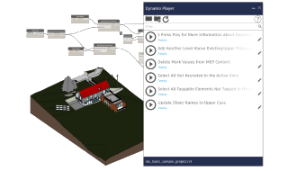

Dynamo 播放器支援腳本輸入:使 Revit 設計師和工程師能夠在 Dynamo 播放器介面內為 Dynamo 播放器 提供值,擴展了腳本的功能。Revit 使用者可以快速變更輸入值,以便為目前的模型調整腳本。請參閱「關於 Dynamo 腳本需要輸入」和「在 Dynamo 播放器中為腳本提供輸入」。

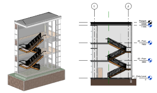

- 多層樓梯:您可以透過選取建築樓層,從以元件為基礎的樓梯建立多層樓梯。若樓層高度改變,則多層樓梯會自動調整。請參閱〈多層樓梯〉和既有多層樓梯的〈升級資訊〉。 您可為多層樓梯中的個別樓梯元素新增標籤。

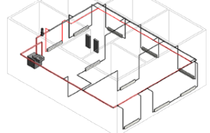

- 循環式配管網的流量與壓降計算:
- 解析管連接:若要先計算配管網中的流量與壓降,然後再建立實際連接,您可以在機械設備與配管之間加入解析連接。請參閱 〈加入解析管連接〉。
- 流量與壓降計算:為了提升效能,Revit 能以背景程序的方式,執行循環式封閉迴路管網的流量與壓降計算。使用「機械設定」對話方塊啟用新模組。 請參閱 〈指定計算〉 和 〈背景處理程序〉。

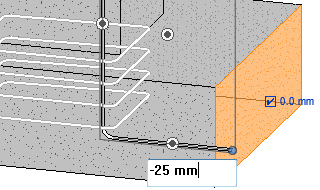

- 混凝土自由形式物件的鋼筋放置: 您現在可將鋼筋放置在具有複雜幾何圖形的混凝土元素中,例如彎曲碼頭與平台。
- 變更鋼筋分佈的改進:若要提高生產力和拆圖意圖,變更鋼筋集現在可以沿著曲面分散,包括自由形式物件。 請參閱〈進行不同的鋼筋設定〉。
- 匯入的混凝土元素的鋼筋放置: 您現在可以從SAT 檔案或 InfraWorks 增強匯入的混凝土元素。 請參閱〈關於匯入的 3D 造型〉。
- 3D 視圖的圖形鋼筋約束: 圖形鋼筋約束編輯器新增 3D 視圖功能。 如需要增強和精確的鋼筋放置,請使用圖元區工具。請參閱〈編輯主體中的鋼筋約束行為〉。
