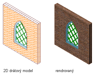

Okno v 2D drátovém nebo rendrovaném pohledu
Aplikace AutoCAD Architecture poskytuje mnoho předem definovaných materiálů pro všechny běžné projektové účely, které obsahují nastavení pro okna. Tyto předem definované materiály je možné použít nebo upravit pro speciální projekty. Dále je možné vytvářet vlastní materiály. Jestliže vytvoříte materiál, který se má použít výhradně pro okna, doporučuje se jej vhodně pojmenovat; například Okno – dřevěný rám nebo Parapet – mramor.
