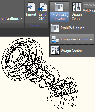

  1. Klikněte na kartu Vložitpanel Obsahrozevírací seznam Prohlížeč obsahuKomponenta budovy.
    Vložení komponenty aplikace Inventor jako vícepohledového bloku

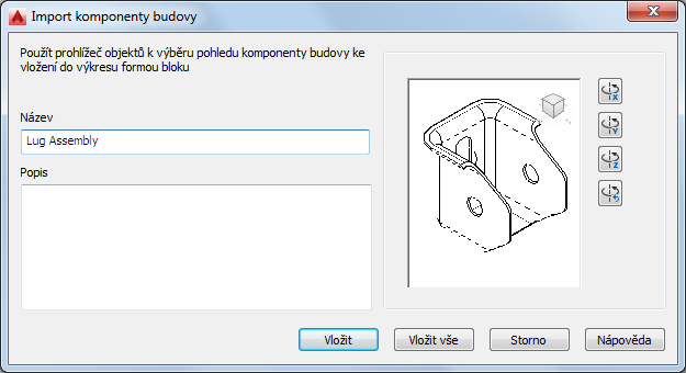

  2. V dialogu Importovat komponentu budovy vyberte soubor ve formátu Autodesk Exchange (*.adsk), který chcete importovat.
  3. Vyberte, zda chcete komponentu importovat jako blok nebo vícepohledový blok.
    Tím se otevře dialog Import, ve kterém můžete určit název a popis a změnit orientaci bloku nebo vícepohledového bloku při vkládání.
  4. Při vkládání jednotlivého bloku bude obrázek v prohlížeči odpovídat vkládanému bloku, například přední části, horní části atd. V případě jakéhokoliv axonometrického pohledu bude vložen 3D blok.
    V případě potřeby použijte k zobrazení komponenty v požadovaném pohledu nástroj ViewCube v okně s náhledem.
  5. Pomocí tlačítek pro otáčení natočte model při vkládání do výkresu kolem jeho os X, Y a Z.
  6. Proveďte některou z následujících akcí:
    • Při vkládání vícepohledového bloku klikněte na tlačítko Přidat. Poté určete bod vložení ve výkresu.
    • Když vkládáte blok, klikněte buď na tlačítko Vložit (chcete-li vložit referenci bloku), nebo na tlačítko Vložit vše (pro vložení reference bloku a samostatné grafické reprezentace všech směrů pohledů). To se doporučuje tehdy, máte-li v úmyslu vytvořit knihovnu bloků a do ní přidat příslušný blok. Poté určete bod vložení, měřítko os X a Y a otočení.
