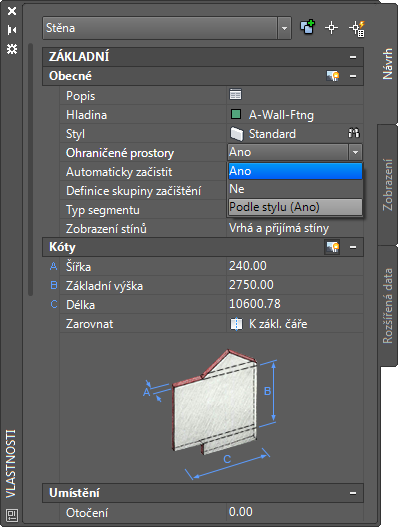

  1. Vyberte objekt, pro který chcete nastavit vlastnost Ohraničené prostory, a dvakrát na něj klikněte.
  2. Na paletě vlastností zobrazte nastavení vlastnosti Ohraničené prostory v některém z následujících umístění:
    Typ objektu Umístění vlastnosti Ohraničené prostory
    Architektonické objekty: Rozbalte kategorii Obecné.
    Objekty skici: Rozbalte kategorii Rozšířené.
    Poznámka: Vlastnost Ohraničené prostory se nezobrazí při otevření výkresu v prostředí nástroje Object Enabler aplikace AutoCAD Architecture, jako je AutoCAD, Civil 3D nebo Land Desktop, nebo při spuštění aplikace AutoCAD Architecture jako aplikace AutoCAD. Zobrazí se pouze v úplných instalacích aplikace AutoCAD Architecture nebo AutoCAD MEP.
  3. U hraničních prostorů vyberte některou z následujících možností:
    • Podle stylu (Ano/Ne): Tento objekt používá nastavení Ohraničené prostory definované ve stylu objektu. Jedná se o výchozí nastavení objektů, které mají styly.
    • Ano: Tento objekt může vázat asociativní prostory.
    • Ne: Tento objekt nemůže vázat asociativní prostory.
