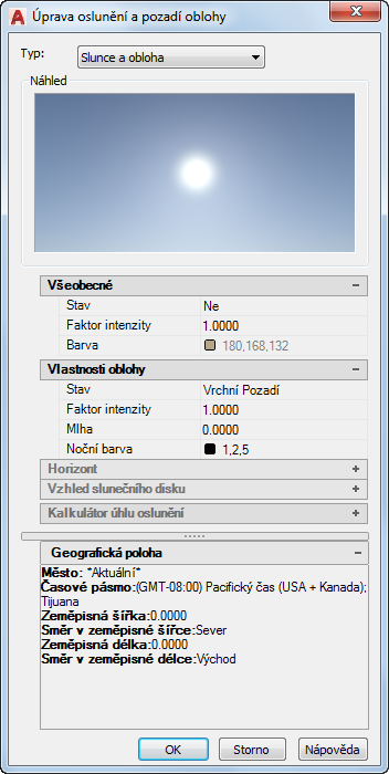

Definuje polohu, barvu a efekty slunce a oblohy v pozadí pohledu.
Dostupné pouze ve fotometrickém postupu (LIGHTINGUNITS = 1 nebo 2).
Zobrazí se následující možnosti.
Zobrazí výsledky aktuálního nastavení slunce a oblohy u aktuálního pohledu.
Nastavuje všeobecné vlastnosti slunce.
Zapíná a vypíná slunce.
Nastavuje intenzitu neboli jas slunce. Čím vyšší číslo, tím jasnější světlo.
Řídí barvu světla.
Určuje, zda se poa dobu rendrování vypočítává osvětlení oblohy. Toto nastavení nemá žádný vliv na osvětlení výřezu nebo pozadí. Pouze zpřístupňuje oblohu pro shromážděný světelný zdroj pro rendrování.
Poskytuje způsob zvětšení efektu světlíku.
Určuje rozsah efektů rozptýlení v atmosféře.
Určuje barvu noční oblohy.
Tato kategorie vlastností se vztahuje ke vzhledu a umístění pozemní roviny.
Určuje absolutní polohu pozemní roviny vzhledem k rovníku. Tento parametr představuje délku v prostoru a měl by být formátován v aktuální jednotce délky.
Určuje množství rozmazání mezi pozemní rovinou a oblohou.
Určuje barvu pozemní roviny.
Tato kategorie vlastností se týká pouze pozadí.
Udává měřítko slunečního disku (1.0 = správná velikost).
Určuje intenzitu slunečního svitu.
Určuje intenzitu slunečního disku.
Zobrazí aktuální nastavení data.
Zobrazí aktuální nastavení času.
Zobrazí aktuální nastavení letního času.
Zobrazí horizontální úhel slunce od severu po směru pohybu hodinových ručiček.
Zobrazí úhel slunce svisle od horizontu. Maximum je 90 stupňů neboli přímo v nadhlavníku.
Zobrazí souřadnice směru slunce.
Zobrazí aktuální nastavení geografického umístění. Město bez uložené zeměpisné délky a šířky se v seznamu nezobrazí.
