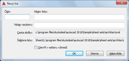

Vytvoří nový list v aktuální sadě listů tím, že vytvoří nový soubor výkresu (DWG) obsahující kartu rozvržení se stejným názvem jako výkres.
Zobrazí se následující možnosti.
Určuje číslo listu. Doporučujeme, abyste nevyplňovali číslo listu při prvním vytváření listu. Ve výchozím nastavení bude název výkresu a název rozvržení nového listu roven číslu listu spolu s názvem listu.
Číslo listu můžete z názvu souboru odstranit, když vytvoříte nový list, ale číslo listu bude nadále v názvu rozvržení.
Určuje název listu, který odpovídá stejně pojmenované kartě rozvržení v novém výkresu.
Určuje název nového výkresového souboru obsahujícího list. Implicitně jen názvem výkresového souboru číslo listu a název listu. V tomto textovém poli také lze změnit název výkresového souboru.
Zobrazuje výchozí složku nového výkresového souboru.
Výchozí složka pro podsadu se zadává v dialogu Vlastnosti podsady; a výchozí složka pro sadu listů se zadává v dialogu Vlastnosti sady listů.
Zobrazuje výchozí soubor šablony listu, která je použita pro tvorbu nových výkresů.
Výchozí soubor šablony použitý při tvorbě nových výkresů v podsadě se zadává v dialogu Vlastnosti podsady; výchozí soubor šablony pro tvorbu nových výkresů v sadě výkresů se zadává v dialogu Vlastnosti sady listů.
Pokud je tato možnost zaškrtnuta, můžete výkres po vytvoření otevřít a provést úpravy přímo v souboru.
