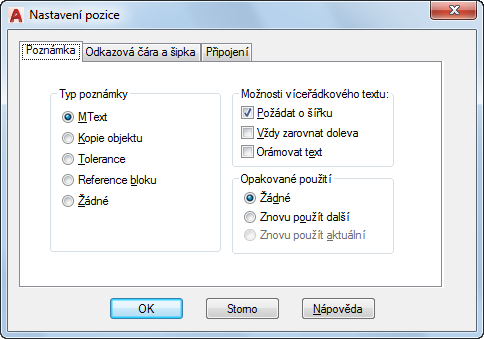

Dialog Nastavení pozice obsahuje následující karty: Poznámka, Odkazová čára a Šipka, Připojení
Zobrazí se následující karty.
Nastavuje typ poznámky s odkazovou čárou. Vybraný typ změní výzvu příkazu RODKAZ při vytváření poznámky s odkazovou čárou.
Vyzve vás k vytvoření poznámky odstavcového textu (mtextu).
Vyzve ke zkopírování objektu odstavcového textu, jednořádkového textu, tolerance nebo bloku a připojí kopii ke konci odkazové čáry. Kopie je sdružena s odkazovou čárou, což znamená, že pokud se zkopírovaný objekt posune, bude s ním posunut také konec odkazové čáry. Zobrazení odkazové čáry závisí na kopírovaném objektu.
Zobrazí dialog Tolerance, který můžete použít k vytvoření rámečku tolerance prvku, který se připojí k odkazu.
Vyzve vás k vložení reference bloku. Reference bloku je vložena ve vzdálenosti od konce odkazové čáry a je sdružena s odkazovou čárou, takže pokud se blok přesune, konec odkazové čáry se přesune s ním. Žádné zakončení odkazové čáry není zobrazeno.
Vytvoří odkaz bez poznámky.
Volby jsou dostupné pouze tehdy, pokud je vybrán typ poznámky s odstavcovým textem.
Vyzve vás k určení šířky poznámky s odstavcovým textem.
Zarovná poznámku odstavcového textu vlevo bez ohledu na umístění odkazu.
Umístí rámeček okolo poznámky s odstavcovým textem.
Nastavuje možnosti pro opakované použití poznámky s odkazovou čárou.
Nepoužije text poznámky odkazu opakovaně.
Znovu použije následující poznámku pro všechny další odkazy.
Znovu použije aktuální poznámku. Tato volba je automaticky vybrána při opakovaném použití poznámky po výběru možnosti Znovu použít další.

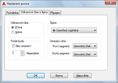

Nastavuje formát odkazové čáry.
Vytvoří rovné lineární segmenty mezi body, které určíte.
Vytvoří objekt spline s použitím bodů odkazu, které určíte jako kontrolní body.
Definuje šipku odkazu. Šipky jsou dostupné také pro kótovací čáry (příkaz KÓTYSTYL). Pokud vyberete položku Uživatelská šipka, zobrazí se seznam bloků ve výkresu.
Nastaví počet bodů odkazu, které je třeba zadat po zobrazení výzvy příkazu RODKAZ před zadáním poznámky s odkazovou čárou. Pokud například nastavíte počet bodů na 3, vyzve příkaz RODKAZ automaticky k zadání poznámky poté, co určíte dva body odkazové čáry. Počet bodů nastavte o jeden vyšší, než je počet segmentů odkazové čáry, které chcete vytvořit.
Pokud zapnete možnost Bez omezení, bude příkaz RODKAZ zobrazovat výzvy k zadání bodů pozice, dokud nestisknete klávesu Enter.
Nastavuje omezení úhlu první a druhé odkazové čáry.
Nastaví úhel prvního segmentu odkazové čáry.
Nastaví úhel druhého segmentu odkazové čáry.

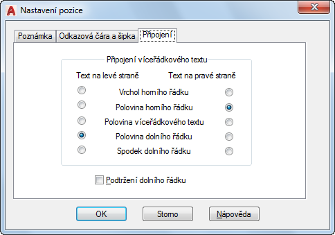

Nastaví místo připojení odstavcového textu poznámky k odkazové čáře. Tato karta je dostupná pouze tehdy, pokud je na kartě Poznámka vybrána možnost Mtext.
Připojí odkazovou čáru na vrchol horního řádku odstavcového textu.
Připojí odkazovou čáru na střed horního řádku odstavcového textu.
Připojí odkazovou čáru na střed odstavcového textu.
Připojí odkazovou čáru na střed spodního řádku odstavcového textu.
Připojí odkazovou čáru na spodní část spodního řádku odstavcového textu.
Podtrhne spodní řádek odstavcového textu.
