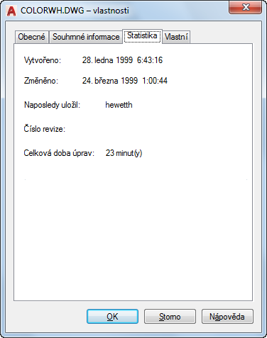

Tyto vlastnosti souboru vám mohou pomoci při hledání výkresů vytvořených nebo upravených během určitého období.
Zobrazí se následující možnosti.
Zobrazuje datum a čas, kdy byl aktuální výkres vytvořen. Tato hodnota se ukládá do systémové proměnné TDCREATE.
Zobrazuje datum a čas poslední modifikace výkresu. Tato hodnota se ukládá do systémové proměnné TDUPDATE.
Zobrazí jméno osoby, která naposledy upravila soubor.
Jméno osoby, která naposledy výkres uložila, se ukládá do systémové proměnné LOGINNAME. (Není k dispozici pro aplikaci AutoCAD LT).
Zobrazí číslo revize. Tato hodnota není přístupná. Chcete-li sledovat revize, vytvořte uživatelskou vlastnost na kartě Uživatelský.
Zobrazuje celkovou dobu úprav výkresu. Tato hodnota se ukládá do systémové proměnné TDINDWG.
