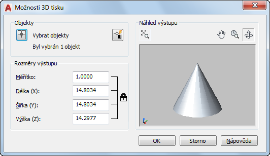

Vybere objekty pro 3D tisk a určí jejich výstupní měřítko nebo velikost.
Při použití příkazů 3DTISK nebo SLUŽBA3DTISKU se zobrazí dialog Možnosti 3D tisku. Můžete si prohlížet a změnit velikost nebo určit měřítko výstupu, aniž byste ovlivnili celkové rozměry.
Pokud vyberete bloky nebo externí reference (xrefy), které obsahují různé typy objektů, budou do souboru STL zahrnuty nebo do aplikace Print Studio odeslány pouze objekty plně uzavřených sítí a 3D tělesa. Ostatní objekty budou odstraněny.
Zobrazí se následující možnosti.
Určuje objekty a filtry výběru pro 3D tisk.
Zobrazuje kreslicí plochu, na níž vyberte objekty, které chcete vytisknout. Chcete-li odstranit objekty z množiny výběru, vyberte je se stisknutou klávesou Shift.
Zobrazí dialog Rychle vybrat, kde můžete určit filtry sady výběru, například barvu nebo vlastnosti hladiny.
Nastaví velikost tisknutých objektů nastavením měřítka nebo velikosti.
Určuje měřítko vybraných 3D objektů.
Nastaví velikost zadáním rozměru X výstupu.
Nastaví velikost zadáním rozměru Y výstupu.
Nastaví velikost zadáním rozměru Z výstupu.
Nabízí dynamický náhled vybraných 3D těles a plně uzavřených sítí. Pokud změníte rozměry výstupu, náhled výstupu se nezmění.
Nastavuje zobrazení tak, aby byl v okně náhledu zobrazen celý obraz. Velikost tohoto dialogu lze změnit. V případě potřeby můžete náhled zvětšit.
Posouvá obraz v okně náhledu ve vodorovném a svislém směru. Pohled lze posunout stisknutím kolečka myši při pohybu myši.
Mění zvětšení náhledu. Chcete-li náhled přiblížit nebo oddálit, vyberte toto tlačítko, poté podržte levé tlačítko myši a přetáhněte ukazatel nahoru nebo dolů.
Přiblížení nebo oddálení můžete kdykoli provést také otáčením kolečka myši.
Otáčí obraz v okně náhledu při jeho přetahování pomocí myši.
