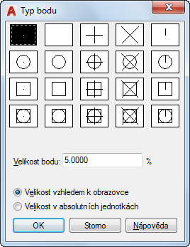

Zobrazí se následující možnosti.
Určuje obrázky použité k zobrazení bodových objektů. Změňte styl bodu vybráním ikony.
Styl bodu se uloží do systémové proměnné PDMODE.
Nastavuje velikost zobrazení bodu. Zadaná hodnota může být relativní vzhledem k obrazovce nebo může být v absolutních jednotkách. Velikost zobrazení bodu se uloží do systémové proměnné PDSIZE. Objekty, které potom nakreslíte, budou používat novou hodnotu.
Nastavuje velikost zobrazování bodů jako procento velikosti obrazovky. Zobrazení bodu se při změně velikosti zobrazení (přiblížení nebo oddálení pohledu) nezmění.
Nastavuje velikost zobrazení bodů na konkrétní počet jednotek, které zadáte do pole Velikost bodu. Pokud výkres zvětšíte nebo zmenšíte, zobrazí se body větší nebo menší.
