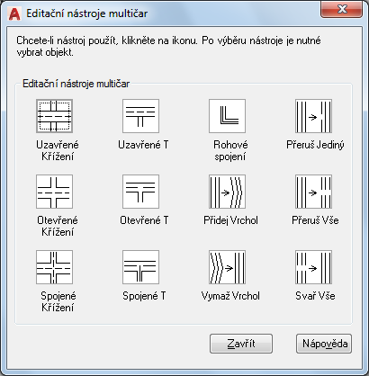

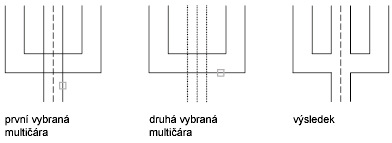

Dialog zobrazí nástroje s ukázkovými obrázky ve čtyřech sloupcích. První sloupec řídí multičáry, které se kříží, druhý multičáry, které tvoří T, třetí rohové spoje a vrcholy a čtvrtý zlomy multičar.
Zobrazí se následující možnosti.

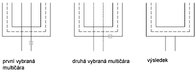

Vytvoří uzavřené křížení mezi dvěma multičárami.
Vytvoří otevřené křížení mezi dvěma multičárami. Přerušení jsou vložena do všech prvků první multičáry a pouze do venkovních prvků druhé multičáry.
Vytvoří spojené křížení mezi dvěma multičárami. Pořadí, v jakém vyberete multičáry, není důležité.

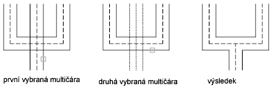

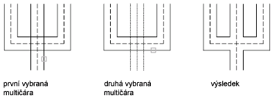

Vytvoří křížení uzavřené T mezi dvěma multičárami. První multičára je ořezána nebo prodloužena do průsečíku s druhou multičárou.

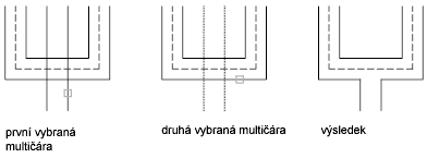

Vytvoří křížení otevřené T mezi dvěma multičárami. První multičára je ořezána nebo prodloužena do průsečíku s druhou multičárou.

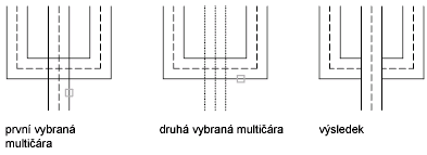

Vytvoří křížení spojené T mezi dvěma multičárami.

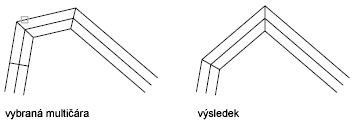

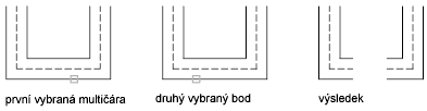

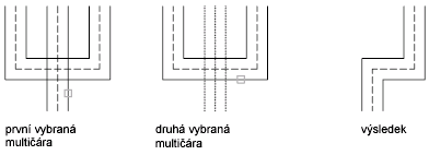

Vytvoří rohové spojení mezi dvěma multičárami. Multičáry budou ořezány nebo prodlouženy do svého průsečíku.

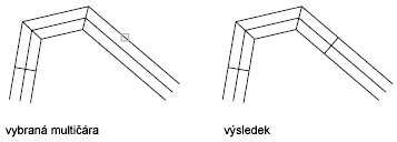

Přidá vrchol do multičáry.
Vymaže vrchol multičáry.
Vytvoří viditelný zlom na vybraném prvku křivky.
Vytvoří viditelný zlom přes celou křivku.
Znovu spojí segmenty multičáry, které byly přerušeny.
Edituje jinou multičáru.
Vrací zpět předchozí akci.
