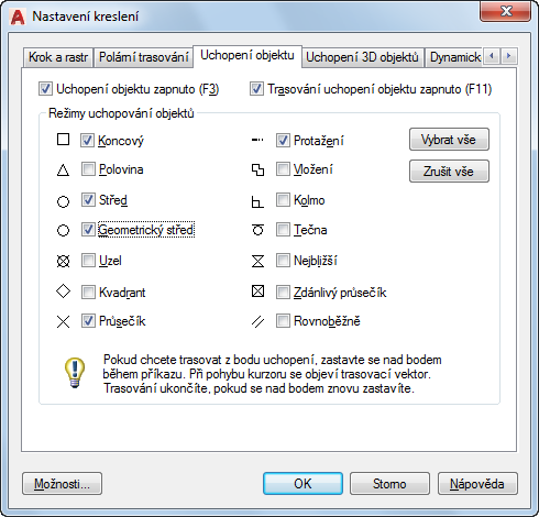

Řídí trvalé uchopení objektů.
Pomocí nastavení uchopení objektu můžete určit bod v přesném umístění na objektu. Možnosti lze procházet stisknutím klávesy TAB.
Určuje, zda jsou všechny zadané režimy uchopení objektů zapnuté nebo vypnuté. (systémová proměnná OSMODE)
V režimu trasování uchopení objektu trasuje kurzor podél tras zarovnání založených na aktuálních režimech uchopení objektů při určení bodů příkazem. (systémová proměnná AUTOSNAP)
Vypíše seznam uchopení objektů, které můžete zapnout jako stálé režimy uchopení.

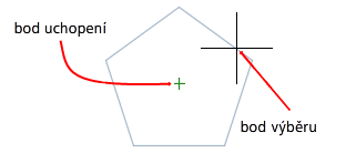

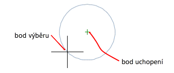

Uchopí nejbližší bod ve středu oblouku, kružnice, elipsy nebo eliptického oblouku.

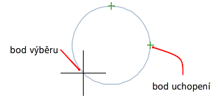

Uchopí bod kvadrantu oblouku, kružnice, elipsy nebo eliptického oblouku.

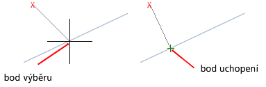

Uchopí bod umístěný kolmo k vybranému geometrickému objektu.
Režim Oddálená kolmice se zapne automaticky, pokud objekt, který kreslíte, vyžaduje provedení více než jednoho kolmého kroku. K vedení kolmé čáry, můžete použít různé objekty, například čára, oblouk, kružnice, mnohoúhelník nebo hrana trojrozměrného tělesa. Pomocí volby Oddálená kolmice lze kreslit kolmé čáry mezi objekty. Když kurzor přejede nad bodem uchopení Odložené kolmice, zobrazí se nápověda a značka AutoSnap™.

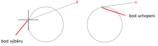

Uchopí tečnu oblouku, kružnice, elipsy, eliptického oblouku, oblouku křivky nebo křivky spline.
Režim Odložená tečna se zapne automaticky, pokud objekt, který kreslíte, vyžaduje provedení více než jedné tečny. Pomocí tohoto režimu můžete nakreslit úsečku nebo přímku, která je tečná k obloukům, obloukům křivek nebo kružnicím. Když kurzor přejede přes bod uchopení Oddálené tečny, zobrazí se nápověda a značka AutoSnap.

Zapne všechny režimy uchopení objektů.
Vypne všechny režimy uchopení objektů.
