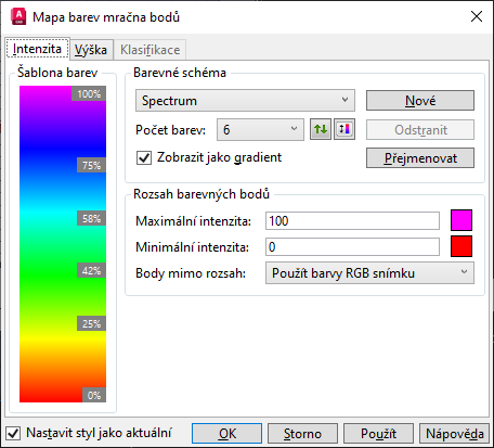

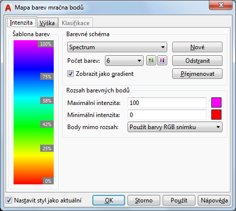

Styly vybarvení podle intenzity, výšky a klasifikace jsou založeny na vámi přiřazeném barevném schématu. Ke každému stylu můžete přiřadit jiné barevné schéma.
Klikněte na
a vyberte jedno z následujících barevných schémat. Výchozí možností je Spektrum.

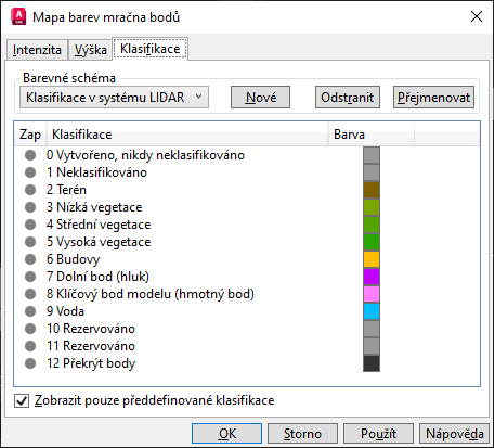

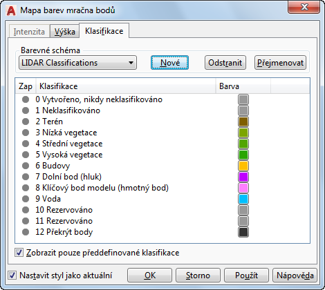

U jednotlivých stylů podle intenzity a výšky lze upravit barevný pruh nebo mapu přechodů pro určité barevné schéma a změnit minimální či maximální hodnotu rozsahu, na který se šablona barev použije. V případě stylu podle klasifikace lze ke každé kategorii klasifikace přiřadit barvu, která se má zobrazovat.
Úpravy barevného schématu pro styly podle intenzity a výšky

Úpravy barevného schématu pro styl podle klasifikace
