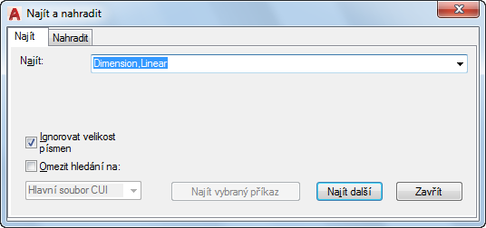

Najde řetězec vyhledávání v příkazu nebo ve vlastnosti příkazu v podokně Seznam příkazů nebo Dostupné uživatelské úpravy v podokně <název souboru> nebo nahradí řetězec vyhledávání novým řetězcem.
Vyhledává a nahrazuje příkazy nebo vlastnosti příkazů (názvy příkazů, popisy nebo makra). Pomocí karty Najít lze vyhledat zadaný textový řetězec a pomocí karty Nahradit lze zadaný textový řetězec vyhledat a nahradit.
Zobrazí se následující možnosti.
Zobrazí vyhledávaný řetězec, který chcete najít. Pokud vyberete příkaz v podokně Seznam příkazů, v tomto poli se zobrazí tento řetězec. Můžete také zadat řetězec. Všechny řetězce dříve zadané v tomto poli jsou uloženy v rozevíracím seznamu.
Vyhledává příkazy a vlastnosti příkazů bez ohledu na malá či velká písmena (program například bude hledat výraz ČÁRA i výraz čára).
Omezí vyhledávání na soubor CUIx, který lze vybrat z rozevíracího seznamu. Ve výchozím nastavení se vyhledává hlavní soubor CUIx (acad.cuix pro aplikaci AutoCAD nebo acadlt.cuix pro aplikaci AutoCAD LT.
Najde následující výskyt vyhledávaného řetězce v poli Název, Popis nebo Makra podokna Vlastnosti. Pokud hledáte příkazy v podokně Seznam příkazů, najdou se pouze příkazy v tomto seznamu. Pokud hledáte v zobrazení stromu v podokně Uživatelské úpravy, vyhledávání příkazů začne v zobrazení stromu a pokračuje v podokně Seznam příkazů.
Když se příkaz vybere v podokně Seznam příkazů, najde se následující prvek rozhraní ve stromu, který odpovídá vybranému příkazu.
Zobrazí řetězec, který nahradí vyhledávaný řetězec.
Nahradí jeden výskyt vyhledávaného řetězce. V dialogovém okně Upravit uživatelské rozhraní se umístění vyhledávaného řetězce zobrazuje v podokně Seznam příkazů, v zobrazení stromu a v podokně Vlastnosti.
Nahradí všechny nalezené výskyty vyhledávaného řetězce. Tuto operaci nelze vrátit zpět.
