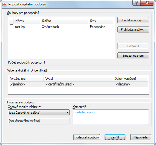

Umožňuje připojit digitální podpisy k souborům, které určíte.
Vypíše název souborů, které budou podepsány, složku, v níž se soubory nacházejí a aktuální stav souboru.
Zobrazí dialog Vybrat soubor, kde můžete vybrat soubory, které chcete digitálně podepsat.
Otevře dialog Prohledat složky, kde můžete hledat soubory ve složce, kterou určíte.
Odstraní vybrané soubory ze seznamu Soubory pro podepsání.
Odstraní ze seznamu Soubory k podepsání všechny soubory.
Zobrazuje počet souborů, které se program Připojit digitální podpisy pokusí podepsat.
Zobrazí seznam digitálních ID, které můžete použít k podpisu souborů. Obsahuje informace o společnosti nebo jednotlivci, kterému byla digitální identifikace vydána, dodavateli digitálního ID, který digitální ID vydal, a platnost digitálního ID.
Nabízí seznam časových služeb, které můžete použít k přidání časového razítka k digitálnímu podpisu, stav připojení časového serveru a pole Komentář (určené ke vložení důležitých informací o digitálním podpisu nebo o souborech, které podepisujete).
Nabízí seznam časových serverů, pomocí kterých můžete k digitálnímu podpisu vložit časové razítko, a stav připojení časového serveru.
Zobrazí stav připojení (Úspěšně kontaktovaný časový server nebo Nelze kontaktovat časový server) časové služby.
Místo k vložení informací týkajících se digitálního podpisu nebo souborů, které podepisujete.
Připojí digitální podpis ke každému souboru uvedenému v tomto dialogu.
