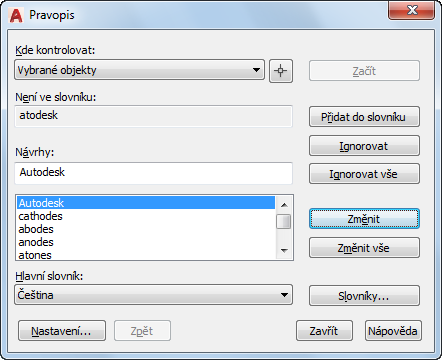

Zobrazí se následující možnosti.
Zobrazí oblasti, ve kterých chcete zkontrolovat pravopis.
Omezí kontrolu pravopisu na vybraný jednořádkový text, víceřádkový text, text kót, text multiodkazu, text v atributech bloku a text v externích referencích.
Zobrazí slovo označené jako pravopisně chybné.
Zobrazí seznam návrhů náhradních slov z aktuálního slovníku.
Můžete vybrat jiné slovo pro nahrazení ze seznamu, upravit slovo nebo zadat slovo pro nahrazení do textové plochy Návrhy.
Zobrazí seznam voleb hlavního slovníku. Výchozí slovník je závislý na nastavení jazyka.
Začne kontrolovat pravopisné chyby v textu.
Přeskočí aktuální slovo.
Přeskočí veškerá zbývající slova, která jsou shodná s aktuálním slovem.
Přidá aktuální slovo do aktuálního uživatelského slovníku. Maximální délka slova je přitom rovna 63 znakům.
Nahradí aktuální slovo slovem na panelu Návrhy.
Nahradí aktuální slovo ve všech vybraných textových objektech v oblasti kontroly pravopisu.
Zobrazí dialog Slovníky.
Zobrazí dialog Nastavení kontroly pravopisu.
Vrátí zpět předchozí akci kontroly pravopisu nebo řadu akcí, včetně příkazu Ignorovat, Ignorovat vše, Změnit, Změnit vše a Přidat do slovníku.
