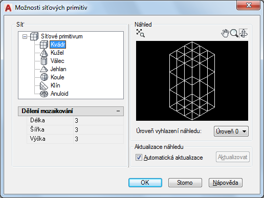

Slouží k nastavení výchozích hodnot mozaikování pro síťová primitiva.
Výchozí hodnoty nastavené v dialogu Možnosti síťových primitiv řídí vzhled nových objektů síťových primitiv. Mezi síťová primitiva patří kvádry, kužely, jehlany, válce, koule, klíny a anuloidy.
Tento dialog je dostupný také prostřednictvím dialogů Možnosti a Možnosti mozaikování sítě.
Zobrazí se následující možnosti.
Určuje počáteční hustotu sítě pro každý typ síťové primitiva, a to určením počtu dělení připadajících na stranu.
Určuje síťové primitivum, které je možno upravit. Výběrem typu primitiva (například kvádr nebo kužel) zobrazte jeho nastavení v části Dělení mozaikování.
U každého vybraného typu síťového primitiva slouží k nastavení výchozího počtu dělení pro každou stranu.
Zadáním nové hodnoty přenastavíte počet dělení pro každé nové síťové primitivum.

Slouží k zobrazení příkladu drátového modelu v nastavení Dělení mozaikování.
Vizuální styl náhledu lze změnit pomocí místní nabídky, ve které lze vybrat například možnosti Skrytý, Drátový model, Koncepční, Realistický, Odstíny šedé, Náčrt, Rentgen, Stínovaný s hranami a Stínovaný.
Mění náhledový obrázek tak, aby tento vyjadřoval konkrétní úroveň vyhlazení, kterou určíte.
Změna této hodnoty neovlivní výchozí úroveň vyhlazení nových síťových primitiv.
Kliknete-li pravým tlačítkem na náhledový obrázek, zobrazí se následující možnost místní nabídky:
Slouží k nastavení frekvence aktualizace obrázku náhledu.
Slouží k nastavení toho, zda se obrázek náhledu aktualizuje automaticky při změně možností.
Pokud zrušíte zaškrtnutí tohoto políčka, lze náhled aktualizovat pomocí tlačítka Aktualizovat.
Aktualizuje obrázek náhledu, aby zobrazoval provedené změny. Toto tlačítko není k dispozici, pokud je vybrána možnost Automatická aktualizace.
