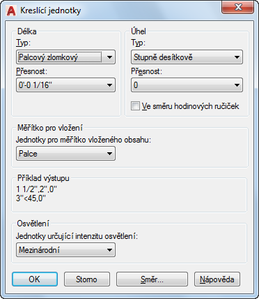

Zobrazí se následující možnosti.
Nastaví aktuální formát zobrazení pro měrné jednotky.
Hodnoty v seznamu jsou Exponenciální, Desítkový, Palcový desetinný, Palcový zlomkový a Zlomkový. Formáty Palcový desetinný a Palcový zlomkový nastavují zobrazení ve stopách a palcích, přičemž se předpokládá, že každá výkresová jednotka odpovídá jednomu palci. Ostatní formáty mohou používat libovolnou reálnou jednotku.
Určuje počet desetinných míst nebo zlomkovou část, ve kterých budou zobrazovány délkové jednotky.
Nastavuje aktuální formát úhlu a přesnost zobrazení aktuálního úhlu.
Nastaví aktuální formát zobrazení úhlů.
Nastaví přesnost zobrazení pro úhly.
Pro různá měření úhlů se používají následující konvence:
Určuje, zda se kladné hodnoty úhlů měří ve směru nebo proti směru hodinových ručiček.
Řídí měřítko pro bloky a výkresy, které jsou vkládány do existujícího výkresu.
Při vložení bloku nebo výkresu, který je vytvořen s jednotkami odlišnými od jednotek používaných v aktuálním výkresu, opraví hodnota měřítka pro vložení nesrovnalosti. Pokud nechcete nastavit měřítko bloku nebo výkresu, vyberte volbu Bez jednotek.
Je-li volba Měřítko pro vložení nastavena na možnost Bez jednotek ve zdrojovém bloku nebo v cílovém výkresu, bude odkazováno na nastavení Zdrojové jednotky obsahu a Cílové jednotky výkresu k určení poměru měřítka. Tato nastavení se nachází v dialogu Možnosti, na kartě Uživatelské nastavení.
Americké zeměměřické stopy jsou starší zeměměřické jednotky, které jsou asi o 2 miliontiny větší než mezinárodní stopy. Tento rozdíl hraje roli pouze v měřítkách použitých pro mapy v USA. Nastavení pro americké zeměměřické stopy je podporováno pouze při vkládání nebo připojování výkresů počínaje produkty založenými na verzi AutoCAD 2017. Výkresy otevřené v předchozích verzích budou považovat nastavení amerických zeměměřických stop za nastavení bez jednotek.
Zobrazí příklad aktuálního nastavení jednotek a úhlů.
Řídí jednotku měření pro intenzitu fotometrických světel v aktuálním výkresu. Pomocí fotometrického světla určujete měřítko pro vložení jednotek používaných při rendrování, takže měřítko pro vložení by mělo být nastaveno na jiný styl jednotky než bez jednotek.
Zobrazí dialog Řízení směru.
