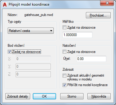

Dialog Připojit model koordinace
Vyhledá, vloží, pojmenuje a definuje parametry a podrobnosti připojených modelů koordinace, například souborů NWD a NWC Navisworks.
Seznam možností
Zobrazí se následující možnosti.
Název
Identifikuje model koordinace, který jste vybrali k připojení.
Procházet
Otevře dialog Vyberte model koordinace (standardní dialog pro výběr souboru).
Typ cesty
Určuje, jak je soubor modelu koordinace nalezen a načten: úplná (absolutní) cesta, relativní (vůči hostitelskému výkresu) cesta, žádná cesta (soubor je uložen ve stejné složce jako hostitelský výkres). Výchozí typ cesty je Relativní cesta. Použijte REFPATHTYPE (systémová proměnná) ke změně výchozího typu cesty.
Bod vložení
Určí, kde je bod vložení modelu koordinace uložen do výkresu. Ve výchozím nastavení je políčko Zadat na obrazovce zaškrtnuto. Výchozí bod vložení je 0,0,0.
Zadat na obrazovce
Zobrazí se výzva k určení základního bodu modelu koordinace, když se dialog zavře. Umožňuje zadávání na příkazovém řádku nebo pomocí ukazovacího zařízení. Pokud zrušeno zaškrtnutí políčka Zadat na obrazovce, zadejte bod vložení v souřadnicích X, Y a Z.
X
Nastavuje hodnotu souřadnice X.
Y
Nastavuje hodnotu souřadnice Y.
Z
Nastavuje hodnotu souřadnice Z.
Měřítko
Nastaví relativní měřítko modelu koordinace.
Zadat na obrazovce
Vyzve k zadání měřítka modelu koordinace, když se dialog zavře. Umožňuje zadávání na příkazovém řádku nebo pomocí ukazovacího zařízení.
Pole Faktor měřítka
Pokud není políčko Zadat na obrazovce zaškrtnuto, zadejte měřítko zvětšení. Výchozí hodnota je 1.
Natočení
Nastaví úhel otočení modelu koordinace.
Zadat na obrazovce
Vyzve vás k určení úhlu otočení modelu koordinace, když se dialog zavře. Umožňuje zadávání na příkazovém řádku nebo pomocí ukazovacího zařízení.
Úhel
Pokud je zaškrtnutí políčka Zadat na obrazovce zrušeno, zadejte úhel natočení v dialogu. Výchozí úhel natočení je 0.
Zobrazovat
Zobrazit geometrii aktuálního výkresu v modelu
Řídí zobrazení geometrie aktuálního výkresu, pokud je aktuální výkres součástí modelu koordinace.
Přiblížit na model koordinace
Určuje, zda se má zobrazení upravit dle velikosti modelu koordinace poté, co je model připojen.
Zobrazit detaily
Nalezeno v
Zobrazí cestu, kde byl nalezen soubor modelu koordinace.
Uložená cesta
Zobrazí cestu, která je uložena s výkresem při připojení modelu koordinace. Cesta závisí na nastavení Typu cesty.
