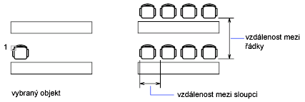

Vytvoří pole řádků a sloupců kopií vybraných objektů.
Program předpokládá, že vybraný objekt nebo referenční rohový prvek bude umístěn v levém dolním rohu a pole se bude generovat směrem nahoru a doprava.
Pokud chcete přidat řady směrem dolů, zadejte zápornou hodnotu vzdálenosti mezi řadami.
Pokud chcete současně určit vzdálenost mezi řádky a sloupci, zadejte dvě sady souřadnic nebo míst na výkresu, které představují protější rohy obdélníku.
Pokud chcete přidat sloupce směrem doleva, zadejte zápornou hodnotu vzdálenosti mezi sloupci.
