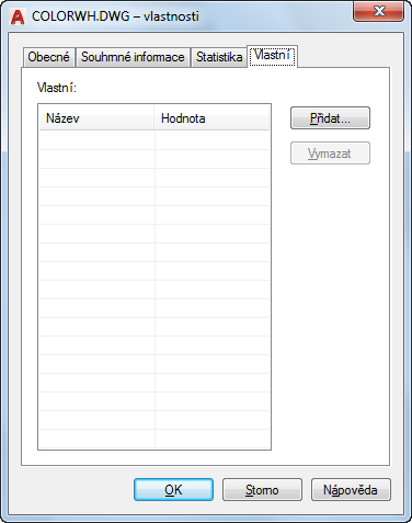

Můžete například vytvořit vlastní vlastnost nazvanou Projekt a přiřadit k ní aktuální název projektu jako hodnotu. Chcete-li přiřadit stejnou uživatelskou vlastnost ke skupině výkresů, vytvořte uživatelské vlastnosti v souboru šablony výkresu.
Vlastnosti dokumentu jsou zobrazeny v seznamu názvů polí v dialogu Pole. K datům vlastností můžete také přistupovat pomocí programovacích rozhraní, například AutoLISP®. (není k dispozici v aplikaci AutoCAD LT).
Zobrazí se následující možnosti.
Zobrazí seznam názvů a hodnot uživatelských vlastností v aktuálním výkresu.
Zobrazí dialog Přidat uživatelskou vlastnost, kam můžete vložit název a hodnotu nové uživatelské vlastnosti. Názvy musí být jedinečné. Hodnota může zůstat prázdná.
Odstraní vybranou uživatelskou vlastnost v seznamu.
