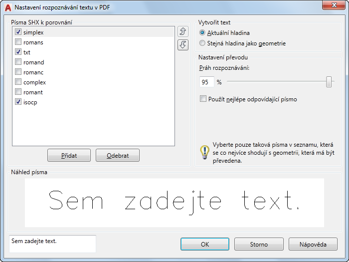

Dialog Nastavení rozpoznávání textu v PDF
Nastavuje možnosti k převodu geometrie SHX importované ze souborů PDF na jednotlivé objekty víceřádkového textu.

Písma SHX k porovnání
Zobrazí seznam písem SHX, ze kterého si můžete zvolit segmenty s největší pravděpodobností shody s vybranou geometrií SHX. Na pořadí vybraných písem SHX záleží. Vybraná písma SHX jsou porovnána s vybranou geometrií SHX, přičemž porovnání začíná na začátku seznamu a pokračuje, dokud nebude překročen práh rozpoznávání. Pomocí šipek můžete v seznamu přesouvat vybrané písmo nahoru nebo dolů. Nezaškrtnutá písma jsou ignorována. Zvažte následující pravidla:
  • Mezery mezi znaky neboli „kerning“ mohou být odlišné u podobných písem, například Simplex a Romans.
  • Interpunkce a speciální znaky u podobných písem mohou být odlišné.
  • Asijská písma Big Font nejsou podporována.
Šipky
Posouvá aktuálně vybrané písmo SHX v seznamu nahoru nebo dolů. Tím se změní jeho relativní pozice v seznamu při rozpoznávání.
Přidat
Přidá písmo SHX do seznamu k porovnávání.
Odebrat
Odebere písma SHX ze seznamu k porovnávání.
Náhled písma
Zobrazuje znaky zadané v poli v levém dolním rohu. Několik písem SHX je podobných. Toto pole umožňuje snadno porovnat určité odlišné znaky písem SHX.
Vytvořit text
Určuje hladinu pro objekty víceřádkového textu, která se při převodu vytvoří. Může to být aktuální hladina nebo původní hladina geometrie.
Práh rozpoznávání
Nastaví procentuální hodnotu geometrie, které musí odpovídat písmo před jeho nahrazení textem. Procentuální hodnota platí pro každý blok geometrie analyzovaný během procesu převodu. Nízká hodnota vytváří text, i když některé znaky nejsou rozpoznány. Vysoká hodnota zajistí, že se použije nejbližší odpovídající vybrané písmo (je-li to možné).
Použít nejlépe odpovídající písmo
Pokud je tato možnost zaškrtnuta, všechny vybraná písma jsou porovnána a místo první shody je použita nejlepší shoda, která přesahuje práh rozpoznávání.
