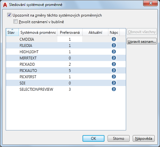

Dialog Sledování systémové proměnné
Sleduje systémové proměnné a hlásí změny jejich preferovaných hodnot.
Ve většině případů k tomu dochází při zrušení vlastní procedury. V systémových proměnných, které se změnily, můžete preferované hodnoty obnovit.
Zobrazí se následující možnosti.
Upozorňovat na změny těchto systémových proměnných
Sleduje změny uvedených systémových proměnných a zobrazí upozornění, když aktuální hodnoty neodpovídají preferovaným hodnotám. (systémová proměnná SYSMON)
Zapnout bublinová oznámení
Zobrazí bublinové oznámení, když systémová proměnná neodpovídá preferované hodnotě.
Seznam systémových proměnných
Zobrazí sledované systémové proměnné a jejich odpovídající stav, očekávané a aktuální hodnoty a přístup k tématu nápovědy konkrétní systémové proměnné.
Poznámka: Pokud jste nastavení systémové proměnné změnili předtím, než jste ji přidali do seznamu, bude preferovaná hodnota zobrazovat aktuální hodnotu (nikoli počáteční hodnotu).
Stav označuje, že aktuální hodnota systémové proměnné je jiná než preferovaná hodnota.
Obnovit vše
Nahradí aktuální hodnotu ve všech uvedených systémových proměnných preferovanou hodnotou.
Upravit seznam
Zobrazí dialog Upravit seznam systémových proměnných.
