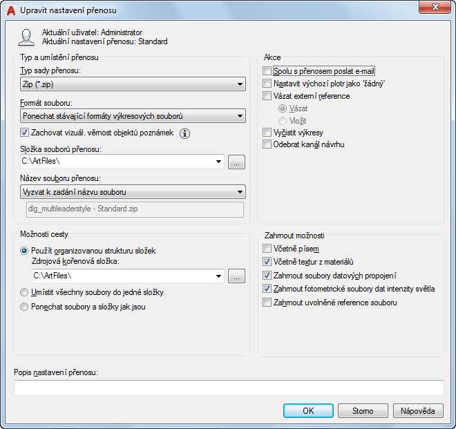

Dialog upravení přenosu
Změny nastavení přenosového balíčku, například typu balíčku, formátu souboru, umístění a názvu souboru.
Seznam možností
Zobrazí se následující možnosti.
Typ a umístění přenosu
Určuje typ vytvořeného přenosového balíčku a cestu k němu.
Typ přenosového balíčku:
Určuje typ vytvořeného přenosového balíčku.
Typ přenosového balíčku: Popis
Složka. Vytváří přenosový balík nekomprimovaných souborů v nové nebo existující složce.
Zip Vytváří přenosový balík jako komprimovaný ZIP soubor. K obnovení souborů do zadané složky potřebujete dekompresní pomocný program, například shareware programy PKZIP nebo WinZip.
Poznámka: Možnost ZIP použitá s příkazy PŘEVEĎDWG, EPŘENOS a ARCHIVUJ vytvoří soubory ZIP využívající formát kódování UTF-8. To znamená, že pokud vytvoříte balíček výkresů a jiných souborů, které mají názvy obsahující rozšířené znaky, tyto názvy se nezobrazí správně, jestliže používáte nástroje ZIP, které nepodporují soubory ZIP ve formátu UTF-8. Ke správnému zobrazení a extrahování těchto souborů použijte vhodné nástroje ZIP, například 7-Zip.
Formát souboru
Určuje formát souboru, do kterého budou výkresy obsažené v přenosovém balíku převedeny. Formát souboru výkresu můžete vybrat z rozevíracího seznamu.
Zachovávat vizuální věrnost u objektů poznámek
Určuje, zda budou výkresy uloženy s reprezentací měřítka pro objekty poznámek.
Objekty poznámek mohou mít reprezentace ve více měřítkách. Objekty poznámek jsou rozloženy a jednotlivá měřítka jsou uložena do samostatných hladin, které jsou pojmenovány podle původní hladiny s připojeným číslem.
Složka souboru přenosu
Určuje umístění, ve kterém bude přenosový balík vytvořen. Chcete-li zadat nové umístění, stiskněte tlačítko Procházet a vyhledejte požadované umístění.
Pokud je pole prázdné, soubor přenosu bude vytvořen ve složce obsahující první zadaný soubor výkresu. U sady listů bude přenosový soubor vytvořen ve složce obsahující soubor dat sady listů (DST). (Není k dispozici v aplikaci AutoCAD LT.)
Název souboru přenosu
Určuje způsob pojmenování přenosového balíčku. Tato volba není dostupná, pokud je typ přenosového balíku nastaven na Složka.
Vlastnost Typ souboru přenosu Popis
Vyzvat k zadání názvu souboru Zobrazí standardní dialog pro výběr souborů, kde můžete zadat název souboru přenosového balíku.
V případě potřeby přepsat Používá logické výchozí názvy souboru. Pokud již název souboru existuje, bude existující soubor automaticky přepsán.
V případě potřeby zvýšit název Používá logické výchozí názvy souboru. Pokud již název souboru existuje, přidá se na konec názvu číslo. Toto číslo se zvětší při každém uložení nového přenosového balíku.
Možnosti cesty
Nabízí volby pro organizaci souborů a složek, které jsou obsaženy v přenosovém balíku.
Použít organizovanou strukturu složek
Duplikuje strukturu složky přenášených souborů. Kořenová složka je složka nejvyšší úrovně v hierarchii stromu složek.
Platí následující zásady:
  • Relativní cesty zůstanou nezměněny. Relativní cesty mimo zdrojovou kořenovou složku zůstanou zachovány po jednu úroveň nad nimi a budou umístěny do kořenové složky.
  • Úplné (absolutní) cesty ve stromu kořenové složky budou převedeny na relativní cesty. Úplné cesty mimo zdrojovou kořenovou složku zůstanou zachovány po jednu úroveň cesty složky nad nimi a budou umístěny do kořenové složky.
  • Absolutní cesty mimo strom kořenové složky budou převedeny na typ Žádná cesta a přesunuty do kořenové složky nebo do složky ve stromu kořenové složky.
  • V případě potřeby se vytvoří složka Písma.
  • V případě potřeby se vytvoří složka PlotCfgs.
  • V případě potřeby se vytvoří složka SheetSets pro uchovávání všech podpůrných souborů sad listů. Soubor DST je však umístěn do kořenové složky. (Není k dispozici v aplikaci AutoCAD LT.)
Tato možnost není dostupná, pokud je přenosový balíček uložen do umístění v internetu.
Zdrojová kořenová složka
Definuje zdrojovou kořenovou složku pro relativní cesty souborů závislých na výkresu, například externích referencích.
Zdrojová kořenová složka také obsahuje při přenosu sady listů soubor DST. (Není k dispozici v aplikaci AutoCAD LT.)
Umístit všechny soubory do jedné složky
Všechny soubory budou při instalaci přenosového balíku instalovány do jedné zadané cílové složky.
Ponechat soubory a složky jak jsou
Ponechá strukturu složky všech souborů v přenosovém balíku beze změn a usnadní tak instalaci do jiného systému. Tato možnost není dostupná, pokud je přenosový balíček uložen do umístění v internetu.
Akce
Poskytuje volby pro organizování akcí, které je možno sdružovat s přenosovým balíčkem.
Spolu s přenosem poslat e-mail
Spustí výchozí systémovou aplikaci elektronické pošty při vytvoření přenosového balíku, abyste mohli odeslat e-mail, který obsahuje přenosový balík jako přílohu.
Nastavit výchozí plotr 'žádný'
Změní v přenosovém balíčku nastavení tiskárny/plotru na Žádný. Nastavení lokální tiskárny/plotru není obvykle pro příjemce důležité.
Vázat externí reference
Sváže všechny externí reference výkresového souboru (DWG) aplikace AutoCAD se soubory, ke kterým byly připojeny.
Vázat
Sváže vybranou externí referenci souboru DWG s aktuálním výkresem.
Vlož
Sváže externí referenci souboru DWG s aktuálním výkresem způsobem podobným oddělení a vložení odkazovaného výkresu.
Vyčistit výkresy
Provede operaci čištění u každého zadaného výkresu s  cílem zmenšit velikost souboru, pokud je to možné.
Poznámka: Čištění se provádí v tichém režimu, a proto neobdržíte po odebrání vyčištěných položek žádné upozornění.
Odebrat kanál návrhu
Odebere přidružení k veškerým datům kanálu návrhu pro určené výkresy.
Důležité: Důrazně doporučujeme, abyste nevytvářeli ani nedistribuovali kopie výkresů, které obsahují vložená ID kanálu návrhu. Místo toho použijte oprávnění pro službu Autodesk 360 nebo síťová oprávnění ke sdílení a řízení přístupu k výkresům.
Zahrnout možnosti
Poskytuje prostředky pro zahrnutí dodatečných možností odesílání přenosového balíčku.
Včetně písem
Zahrne do přenosového balíku všechny asociované soubory písma (TTF a SHX).
Poznámka: Protože písma Truetype jsou chráněným vlastnictvím, měli byste se ujistit, že příjemce přenosového balíku písma Truetype také vlastní. Pokud si nejste jisti, zda je příjemce těmito písmy TrueType vybaven, tuto volbu vypněte. Jestliže některá z písem Truetype nejsou u příjemce dostupná, písmo určené systémovou proměnnou FONTALT bude nahrazeno.
Včetně textur materiálů
Zahrnuje textury materiálů, které jsou připojeny k objektům nebo plochám.
Zahrnout soubory datových spojení
Přidá externí soubory, na které se odkazují datová spojení, do přenosového balíčku.
Zahrnout fotometrické soubory dat intenzity světla
Zahrnuje fotometrické soubory dat intenzity světla, které jsou sdruženy se síťovými světly na výkresu.
Zahrnout uvolněné reference souboru
Zahrnuje všechny nenačtené externí reference, obrázky a podložení. Uvolněné reference souboru jsou uvedeny na kartách Strom souborů a Tabulka souborů a ve zprávě pod příslušnými kategoriemi.
Nastavení přenosů
Zadejte popis nastavení přenosu. Tento popis je zobrazen v dialogu Vytvořit přenos pod seznamem nastaveními souborů přenosu. Ze seznamu si můžete vybrat libovolné nastavení přenosu a zobrazit jeho popis.
