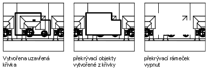

Překrývací objekt je mnohoúhelníková oblast, která maskuje pod ní ležící objekty pomocí aktuální barvy pozadí. Oblast překrytí je definována rámečkem překrytí, který můžete zapnout při úpravách a vypnout při vykreslování.
Chcete-li zakrýt maskou objekty v modelovém prostoru, můžete za tím účelem vytvořit objekty překrytí v rozvržení ve výkresovém prostoru. Aby bylo zajištěno správné vykreslení objektu překrytí, musí být před zahájením vykreslování zrušeno zaškrtnutí možnosti Vykreslit poslední výkres. prostor v části Možnosti vykreslování v dialogu Nastavení stránky.
Protože je objekt překrytí podobný rastrovému obrázku, má stejné požadavky na vykreslování. Potřebujete plotr umožňující vykreslování rastrů, který je vybaven buď ovladačem ADI 4.3 k vykreslování rastrů, nebo odpovídajícím ovladačem systémové tiskárny.
