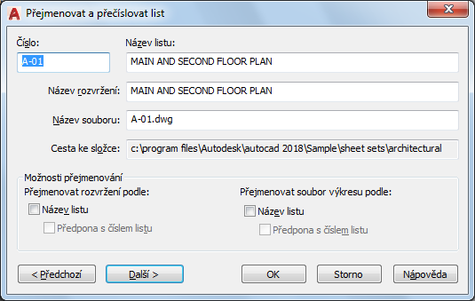

Zobrazí se následující možnosti.
Určuje číslo listu vybraného listu.
Určuje název listu vybraného listu.
Určuje název rozvržení výkresu asociovaného s vybraným listem.
Zobrazuje název souboru výkresu asociovaného s vybraným listem.
Zobrazuje cestu složky výkresového souboru.
Pokud je tato možnost zaškrtnuta, název rozvržení se změní tak, aby se shodoval s názvem listu.
Pokud je tato možnost zaškrtnuta, změní se název rozvržení na nový název vytvořený přidáním čísla listu na začátek názvu listu.
Pokud je tato možnost zaškrtnuta, změní se název souboru výkresu tak, aby souhlasil s názvem listu.
Pokud je tato možnost zaškrtnuta, změní se název souboru výkresu na nový název vytvořený přidáním čísla listu na začátek názvu listu.
Načte do dialogu další list. Představuje vhodnou metodu přečíslování nebo přejmenování sérií listů.
Načte do dialogu předchozí list.
