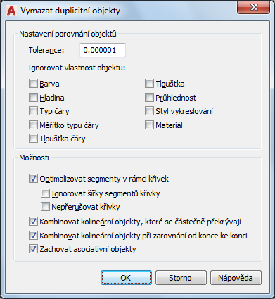

Odstraní duplicitní geometrii i překrývající se úsečky, oblouky a křivky. Také spojí částečně se překrývají nebo spojité segmenty.
Zobrazí se následující výzvy.
Určuje přesnost, s jakou příkaz ODSTRAŇPŘESAHY provádí numerické porovnávání. Jestliže je tato hodnota 0, musí si dva porovnávané objekty odpovídat, jinak je příkaz ODSTRAŇPŘESAHY neupraví ani neodstraní.
Vyberte tyto vlastnosti objektu, chcete-li je při porovnání ignorovat.
Pomocí těchto nastavení můžete určit, jak příkaz ODSTRAŇPŘESAHY zachází s úsečkami, oblouky a křivkami.
Pokud je tato možnost vybrána, jsou zkontrolovány jednotlivé segmenty úseček a oblouků v rámci vybrané křivky. Duplicitní vrcholy a segmenty jsou odstraněny.
Příkaz ODSTRAŇPŘESAHY také porovná jednotlivé segmenty křivky se zcela samostatnými segmenty úsečky a oblouku. Pokud segment křivky duplikuje objekt úsečky nebo oblouku, jeden z nich bude odstraněn.
Pokud tato možnost není vybrána, křivky jsou porovnány jako samostatné objekty a dvě dílčí možnosti nelze vybrat.
Překrývající se objekty jsou sloučeny do jednotlivých objektů.
Objekty, které mají společné koncové body, jsou sloučeny do jednoho objektu.
Asociativní objekty nejsou odstraněny ani upraveny.
