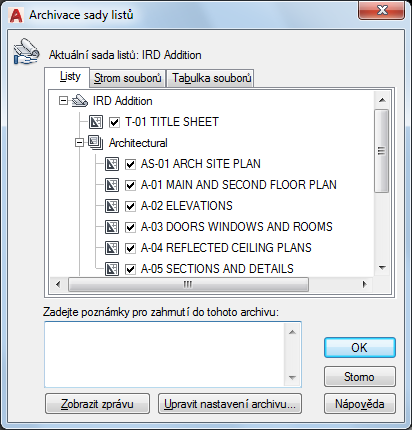

Karta Listy obsahuje seznam listů, které budou součástí balíčku archivu, v pořadí podle listů a podle uspořádání podsady. Karta Strom souborů nabízí seznam souborů, které budou součástí balíčku, v hierarchickém stromovém formátu. Karta Tabulka souborů zobrazuje soubory, které budou součástí balíčku.
Všechny soubory zahrnuté do archivu jsou označeny zatržením vedle názvu souboru. Chcete-li odstranit soubor z archivu, vypněte zatržení. Klikněte pravým tlačítkem do zobrazení souboru a zobrazte místní nabídku, ve které můžete zrušit či zapnout volby pro všechny soubory.
Zobrazí se následující možnosti.
Obsahuje listy, které budou obsaženy v archivu v pořadí listů a podle uspořádání podsady. Je nutné, aby byl list otevřen ve Správci sady listů. Příkaz Archivace je možné zvolit v místní nabídce, která se zobrazí po kliknutí pravým tlačítkem myši na horní uzel sady listů, nebo je možno zadat příkaz ARCHIVUJ na příkazovém řádku.

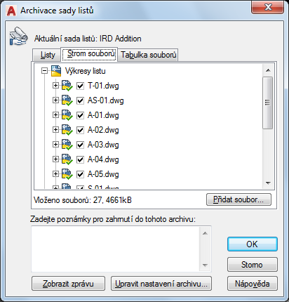

Vypisuje soubory archivu ve formátu hierarchického stromu. Implicitně jsou všechny soubory spojené s aktuálním výkresem (například externí reference, styly vykreslování a písma) uvedeny v seznamu. Soubory můžete přidat do archivu nebo odstranit existující soubory. Související soubory, které jsou odkazovány adresami URL, nebudou do archivu zahrnuty.

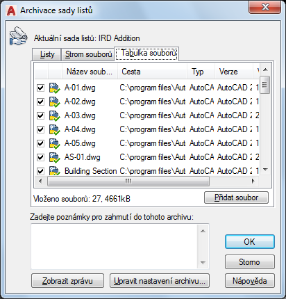

Zobrazuje soubory archivu ve formátu tabulky. Implicitně jsou všechny soubory spojené s aktuálním výkresem (například externí reference, styly vykreslování a písma) uvedeny v seznamu. Soubory můžete přidat do archivu nebo odstranit existující soubory. Související soubory, které jsou odkazovány adresami URL, nebudou do archivu zahrnuty.
