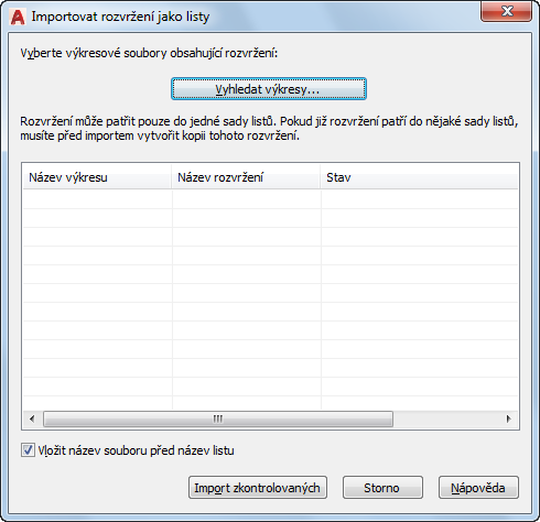

Poskytuje způsob rychlého importu rozvržení do sady listů a výběru karty rozvržení, která bude použita jako list.
Jestliže již rozvržení náleží do sady listů, je nutné vytvořit kopii výkresu obsahujícího rozvržení a tuto importovat.
Zobrazí se následující možnosti.
Zobrazí standardní dialog pro výběr souboru Vyberte výkres.
Obsahuje seznam všech dostupných rozvržení ve výkresovém souboru. Chcete-li vybrat rozvržení, zaškrtněte odpovídající políčko.
Když je tato volba zapnuta, automaticky se přidá před název listu název výkresového souboru.
Importuje rozvržení ze seznamu jen tehdy, pokud je zobrazeno zaškrtnutí.
