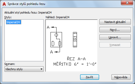

Styly pohledu řezu řídí vzhled pohledů řezu dokumentace modelu. Styl stanoví formátování čáry řezu, popisku pohledu a šrafování.
Zobrazí se následující možnosti.
Zobrazuje název stylu řezu použitého na vytvářené řezy.
Zobrazí seznam stylů pohledu řezu, které jsou k dispozici v aktuálním souboru výkresu. Aktuální styl je zvýrazněn.
Filtruje obsah seznamu Styly. Chcete-li zobrazit všechny styly pohledu řezu dostupné v souboru výkresu, klikněte na položku Všechny styly. Pokud chcete zobrazit jen styly pohledu řezu, na které se odkazují pohledy řezu v aktuálním výkresu, klikněte na položku Používané styly.
Zobrazuje náhled účinků stylu vybraného v seznamu Styly.
Nastaví styl řezu vybraného v seznamu Styly jako aktuální. Všechny nové řezy jsou vytvořeny pomocí tohoto stylu řezu.
Zobrazí dialog Vytvořit nový styl řezu, ve kterém lze definovat nové styly řezu.
