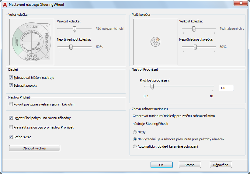

Řídí nastavení nástroje SteeringWheels.
Zobrazí se následující možnosti.
Zobrazuje náhled velkých koleček v reálném čase, přičemž vychází z aktuálních nastavení.
Určuje velikost velkých nástrojů SteeringWheel.
(systémová proměnná NAVSWHEELSIZEBIG)
Řídí neprůhlednost velkých nástrojů SteeringWheel.
(systémová proměnná NAVSWHEELOPACITYBIG)
Zobrazuje náhled miniaturních koleček v reálném čase, přičemž vychází z aktuálních nastavení.
Určuje velikost miniaturních nástrojů SteeringWheel.
(systémová proměnná NAVSWHEELSIZEMINI)
Řídí neprůhlednost miniaturních nástrojů SteeringWheel.
(systémová proměnná NAVSWHEELOPACITYMINI)
Řídí zobrazení hlášení aktivního nástroje.
Řídí zobrazení popisků nástrojů u výsečí a názvů tlačítek na kolečku.
Nastavuje rychlost pohybu nástroje Procházet.
Použije přírůstkový zoom jediným kliknutím tlačítka myši.
Řídí, zda lze upravit aktuální pohled ve směru osy Z při používání nástroje Prohlížet a Nahoru/Dolů.
Určuje směr, v němž je při použití nástroje Procházet třeba přetahovat myši, aby se zdrojové a cílové body aktuálního pohledu přesunuly nahoru nebo dolů.
Určuje, zda je při použití nástroje Orbit možno převracet směr pohledu modelu ve svislém směru nebo nikoli.
Určuje, kdy se generují miniatury při změnách pohledů, které se dějí bez použití kolečka. Vygenerované miniatury se použijí pro nástroj Znovu zobrazit.
(systémová proměnná CAPTURETHUMBNAILS)
Pokud dojde ke změně zobrazení mimo nástroje SteeringWheel, negenerují se žádné miniaturní náhledy.
Miniaturní náhledy pro nástroj pro opakované zobrazení se generují na vyžádání, pokud je závorka umístěna přes prázdný rámeček.
Miniaturní náhledy se generují automaticky po každé změně pohledu, k níž dojde.
Použije se výchozí nastavení nástroje SteeringWheel.
