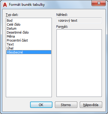

Zde zobrazené volby se mění podle zvoleného typu dat a formátu.
Zobrazí se následující možnosti.
Zobrazí seznam typů dat (Úhel, Datum, Desetinné číslo atd.), která můžete v řádku tabulky naformátovat.
Zobrazí náhled volby vybrané ze seznamu Formát.
V závislosti na zvoleném typu dat zobrazí seznam relevantních typů formátu. Jestliže jste například zvolili jako typ dat Úhel, bude Formát obsahovat určité možnosti, například Stupně desítkově, Grady, Radiány atd.
Pouze u typů dat Úhel, Desetinné číslo a Body lze u použitelných formátů nastavit přesnost. Jestliže například zvolíte jako typ dat Úhel a jako typ formátu Radiány, bude přesnost obsahovat určité možnosti, například Aktuální přesnost, 0.0r, 0.00r, 0.000r atd.
pouze u typu dat Bod se zobrazí seznam voleb (čárka, středník nebo dvojtečka), které můžete použít k oddělení položek v seznamu.
Pouze v případě typů dat Měna zobrazí seznam symbolů měn, které můžete použít.
U dat typu Měna umístí symbol měny za číslici. U dat typu Procento umístí symbol procenta za číslici.
Pouze u typu dat Měna zobrazí seznam voleb pro zobrazování záporných čísel.
Pouze u dat typu Bod filtruje souřadnice X, Y nebo Z.
Pouze u typů dat Úhel, Desetinné číslo, Bod a Celé číslo se otevře dialog Další formát, kde můžete nastavit další možnosti formátování pro buňky tabulky.
Pouze u typu dat Datum se zobrazí seznam možností zobrazení data pro volbu datum zvolenou v poli Formát. Kliknutím na datum v poli Formát zobrazíte příklad.
