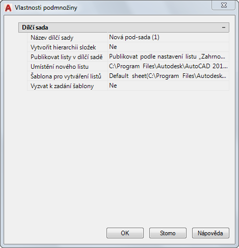

Vytvoří novou podsadu listů v sadě listů.
Listy můžete uspořádat přetažením do různých podsad.
Zobrazí se následující možnosti.
Určuje název této podsady a název složky úložiště listů pro tuto podsadu v případě, že je vybrána možnost Vytvořit složky relativně k umístění nadřazené podsady.
Vytvoří nové složky podle pod-sady nastavení Umístění nového listu.
Toto nastavení nevychází z názvu pod-sady nebo hierarchie, ale vytvoří složky tak, aby odpovídaly vlastnosti „Umístění nového listu“ zadané vlastnost určenou v pod-sadě. Pokud je zadaná složka jiná než kořenové umístění sady listů, vytvoří se nová složka.
Řídi se aktuálními nastaveními pro publikování sady listů.
Určuje umístění složky všech nových výkresových souborů DWG, které obsahují listy asociované s touto pod-sadou.
Určuje soubor výkresové šablony (DWT) a název rozvržení, který je použit při tvorbě nových výkresových souborů v této podsadě.
Syntaxe této vlastnosti je
název_rozvržení [cesta\ ]název_souboru.dwt
Pokud je vybrána možnost Ano, budete při tvorbě nových listů vyzváni k zadání souboru šablony výkresu (nebude použita výchozí šablona).
