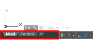

Můžete řídit způsob, jakým budete přepínat mezi kartou Model a jednou nebo více kartami pojmenovaných rozvržení.
Ve výchozím nastavení se v levém dolním rohu kreslicí plochy zobrazí karta Model a několik karet pojmenovaných rozvržení.
Kliknutím na ikonu + (plus) můžete přidat více karet rozvržení.
Pokud existuje více karet, které lze v jednu chvíli zobrazit, kliknutím na dvojitou šipku dolů zobrazte rozevírací seznam s kartami rozvržení.
- Chcete-li získat více prostoru k zobrazení více karet rozvržení, klikněte pravým tlačítkem na kartu Model nebo Rozvržení a vyberte možnost Ukotvit nad stavový řádek. Karta Model a karty rozvržení se zobrazí na samostatném řádku nad stavovým řádkem.
- Chcete-li optimalizovat místo na kreslicí ploše, klikněte pravým tlačítkem na kartu Model nebo kartu rozvržení a vyberte možnost Ukotvit na úrovni stavového řádku. Karta Model a karta rozvržení se zobrazí na úrovni stavového řádku.
Poznámka: Přístup k úplné sadě voleb místní nabídky je k dispozici pouze z karet.
