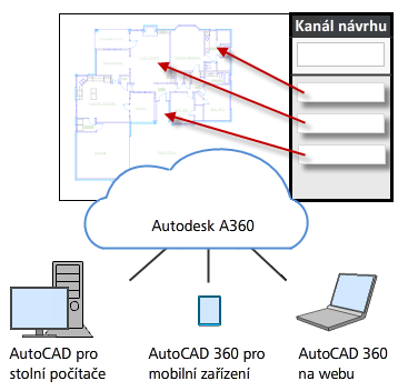

Paleta Kanál návrhu umožňuje přidat do výkresu poznámky a obrázky, které potom lze sdílet s kolegy, klienty a konzultanty online prostřednictvím služby Autodesk A360.
Příspěvky v kanálu návrhu jsou ve výkresu k dispozici, i když k nim získáváte přístup na ploše, na webu nebo v mobilním zařízení.
Vytvoření příspěvku v kanálu návrhu
Při vytváření příspěvku zadejte textovou zprávu s poznámkou pomocí palety Kanál návrhu. Můžete také připojit obrázek. Podle potřeby můžete příspěvek spojit s určenou polohou nebo obdélníkovou plochou ve výkresu. V níže uvedeném příkladu byl příspěvek 2 přiřazen k poloze a příspěvek 3 byl přiřazen k zadané ploše.
Kliknutím na bublinu můžete najít položku palety a kliknutím na položku palety můžete najít bublinu. Zobrazení těchto bublin lze ovládat pomocí tlačítka Nastavení na paletě Kanál návrhu.
Když uložíte výkres do svého online účtu služby A360, uloží se související data kanálu návrhu a veškeré související obrázky bezpečně ve službě A360.

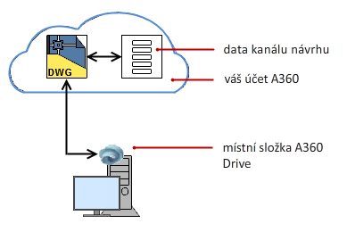

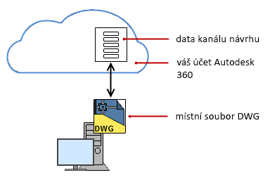

Podpora pro místní výkresy
Alternativou k ukládání výkresových souborů do vašeho účtu služby A360 může být jejich místní uložení na pevném disku počítače. V tomto případě jsou data kanálu návrhu pro tyto výkresy stále uložena ve službě A360, ale spojení s daty kanálu návrhu je udržováno pomocí jedinečného ID kanálu návrhu – do výkresu vloženého odkazu na data kanálu návrhu.
Vaši kolegové, klienti a konzultanti mohou k vašim místním výkresovým souborům a přiřazeným kanálům návrhu získat přístup pouze za předpokladu, že splňují následující podmínky:

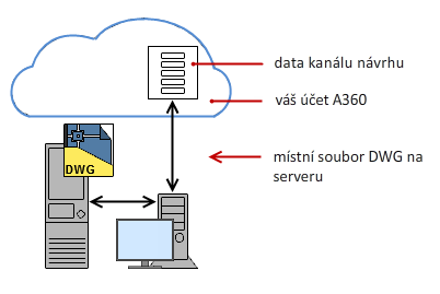

Pokud vaše společnost používá síť, může být vhodnější provádět správu výkresových souborů prostřednictvím serveru, a ne přes jednotlivé počítače. V tomto případě může získat přístup ke kanálu návrhu spojenému s jednotlivými výkresy každý, kdo má účet služby A360 a přístup k serveru. Na rozdíl od uložení výkresů do účtu služby A360 je oprávněný přístup k výkresům spravován pouze pomocí oprávnění nastavených na serveru.
Důležité: Pokud následně uložíte místní výkres do účtu služby A360, budou data kanálu návrhu pro tento výkres implicitně automaticky smazána. Účelem této funkce je dát vám možnost začít po převedení výkresového souboru do účtu služby A360 pro účely spolupráce úplně od začátku.
