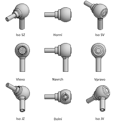

Určuje orientaci, která se použije u základního pohledu.
Chcete-li použít stejnou orientaci modelu jako v modelovém prostoru, můžete zvolit aktuální možnost. Jinak můžete vybrat z následujících přednastavených orientací:

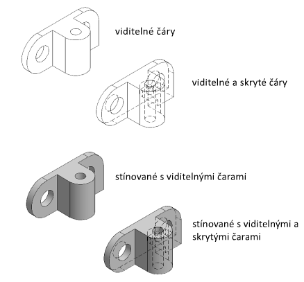

Určuje styl zobrazení, který se použije u základního pohledu.

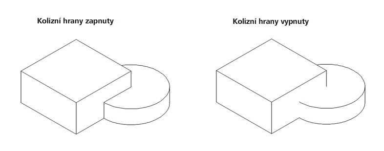

Zapne nebo vypne viditelnost kolizních hran. Kolizní hrany se vyskytují tam, kde se objemová tělesa navzájem protínají. Pokud je viditelnost kolizních hran zapnuta, program v místě dotyku objemových těles nakreslí čáru.

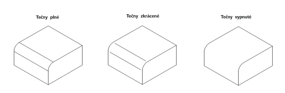

Zapne nebo vypne viditelnost tečných hran. Tečné hrany představují přechod mezi plochým povrchem a zaoblenou hranou, nejčastěji se zobrazují jako zaoblené hrany.
